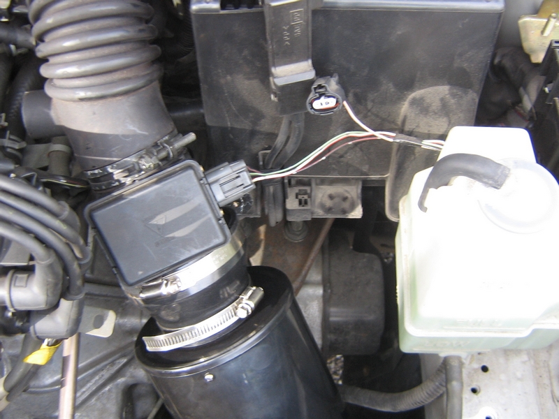

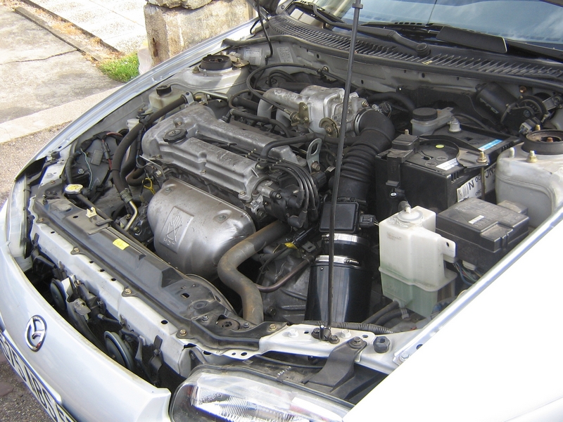

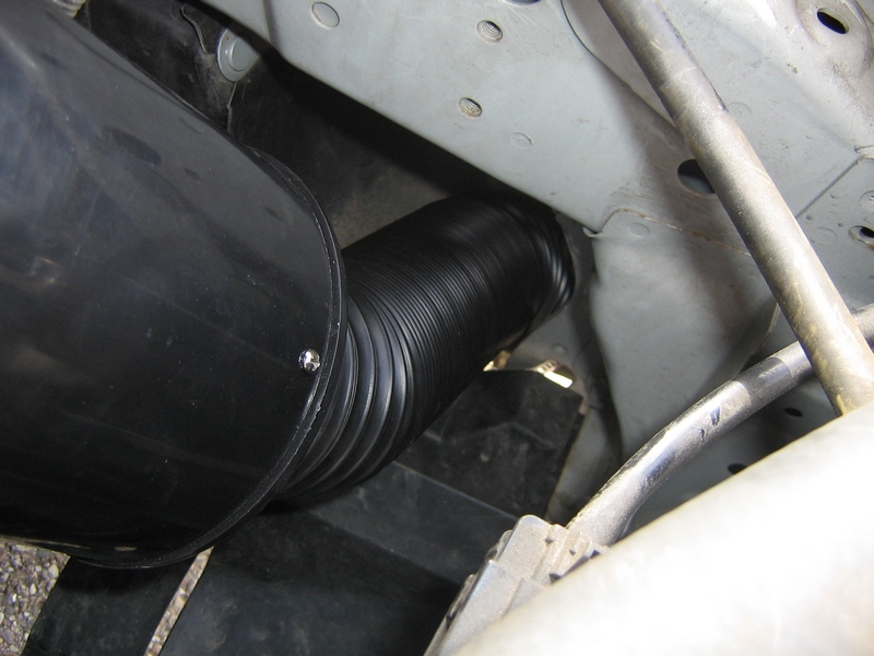

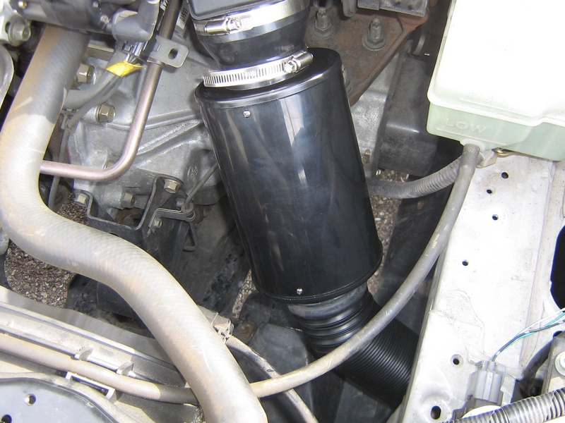

et la boite à air que j'ai monté cet aprem avec un pote:
d'ailleurs au passage petite question , le voyant de la batterie est allumé en permanence depuis que j'ai monté l'admission,quelqu'un aurait une idée?

Par contre pour ton système de boite a air t'a pas peur que ca fasse aspirateur a saloperie ou que de la flotte passe dans le système?

bah si ta pas pas rebranché le capteur de t° d'air.........
d'ailleur ca m'étonne meme qu'elle demarre sans.
si tu a tout rebranché en revanche, suspet !

euh linkin,je pense que tu as vus les photos j'ai laissé la petite boite qui est avan le filtre d'origine ,je l'ai rebranché mais le seul que j'ai pas rebranché c'est le fils qui allai SUR la boite à air d'origine.
Sinon cygoris , une boite à air c'est juste une boite cylindrique avec un filtre à l'intérieur ,on la remplace pour avoir une meilleur entrée d'air frais et un meilleur filtrage,cela augmente la sonorité du moteur uniquement quand tu accélère a fond.
Et pour ce qui est de l'aspirateur ,je vous dirais ça dans un mois , je regarderai le filtre et j'améliorerai mon système. 8)

Red a écrit :merci merci tout le monde,c'est sympa!
Oui ben tu a laisser le débimetre, mais ce qui allé SUR la boite a air, avec la petite sonde, il FAUT le rebrancher !
Ta pas 50 solutions, faut percer quelque part pour la remettre

effectivement linkin j'ai sorti le debimètre de la boite à air d'origine ,je l'ai rebranché et laisser pendre ,le voyant de la batterie ne s'allume plus.
