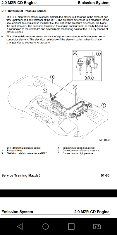

derriere la batterie

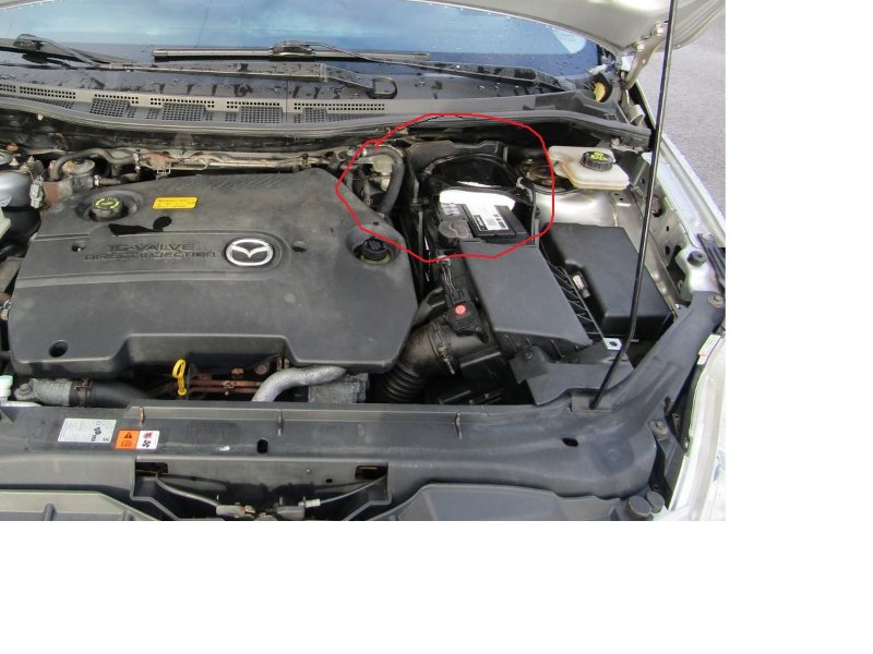

La présentation étant faite, si une âme charitable pouvait me dire où exactement se situe cette saleté de bestiole que l'on appelle "capteur de pression différentielle", je vous en serai extrêmement reconnaissant. J'ai fouillé partout sur le net, mais pas moyen de trouver.
Par avance merci :)
Ps : Merci pour ton accueil et ton conseil Cygoris :)
Oupss dsl j'avais pas vu la réponse et je dois être aveugle, car j'ai sortie la batterie, le support de batterie et tout ce que je pouvais sortir, et j'ai pas vu ce fameux capteur de pression. ... Il a du s'envoler miraculeusement :p

Message par cygoris » 22 févr. 2018 00:45
Mz6 ; Nk6.gif (35.64 Kio) Vu 11565 fois

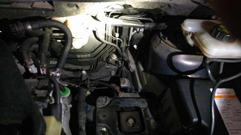

Au risque de paraître vraiment stupide et ridicule (remarque tant pis, il parait que le ridicule ne tue pas :p), j'ai pris une photo de la voiture SANS la batterie et vous savez quoi ? Ben je trouve ce satané de grrrr de capteur de ..... loll
Du coup, je vous poste la photo, si quelqu'un peut m'aiguiller avant que le peu de neurones qu'il me reste ne disparaissent à jamais :)

Allez j'y retourne, d'après le schéma (il me semble que j'avais déjà vu celui là quelque part), il devrait être contre la cloison, dans le compartiment moteur, mais côté gauche.

Ca y est, j'ai enfin trouvé ce satané capteur de pression différentiel, ou du moins un truc qui ressemble comme 2 gouttes d'eau au schéma de wins2313.
En fait, sur mon modèle de mazda 5 (MZR-CD de 2007, 110 CV élégance), il se trouve sur la droite de la voiture (ou à gauche quand on se met face au moteur), sous le filtre à gas-oil (à environ 15 ou 20 cm), en léger décalé, sous un tas de tuyaux métallique et durites emmer... lol.
Je pense donc l'attaquer par le dessous de la voiture dès demain, en espérant que mon problème vienne bel et bien de là.

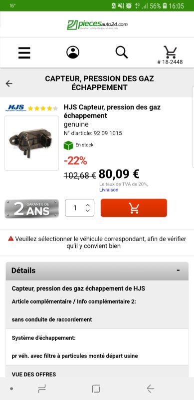

Je suis propriétaire d'une Mazda6 de 2008 2L 143cv. Et j'ai le même problème que vous. 3 voyants orange allumés au tableau de bord moteur, ESP et dpf + perte de puissance. J'ai emmené la voiture au garage pour nettoyage du fap et après quelques kilomètres les voyants se rallument, je l'ai emmené en concession Mazda pour passage au diag (valise) et apparemment tout comme vous c'est le capteur de pression différentiel aussi appelé capteur de pression d'échappement. Cette pièce n'est vendu que chez Mazda et coûte 400€. Sans la main d'oeuvre bien entendu.
-Je voulais d'abord savoir si quelqu'un avait fait changé cette pièce et si le probleme était résolu?
-Pouvez-vous m'indiquer ou se trouve être pièce?
-Et enfin si quelqu'un en avait une photo car il me semble en avoir trouvé beaucoup moins chère sur internet que ce que me propose la concession, mais je souhaiterais être sur que ce que j'achète est la bonne pièce.
Merci pour vos réponses et DSL pour le roman :D

Message par Jonathan88 » 22 oct. 2018 16:52

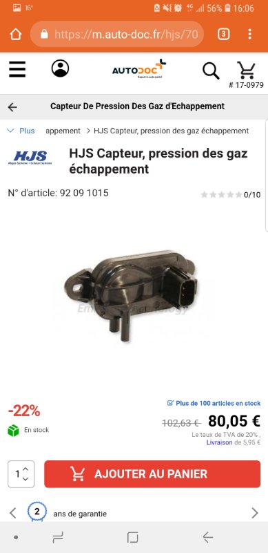

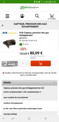

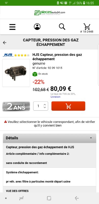

Voici des captures d'écran de ce que j'ai trouvé sur internet.

Message par Fl69 » 22 oct. 2018 23:40
Salut l'ami il ne ressemble pas du tout à ça mais moi je l'ais démonté puis nettoyé et toit est rentré dans l'ordre après te dire si ceci son adaptable je n'en sais rien .bonne soirée flo
