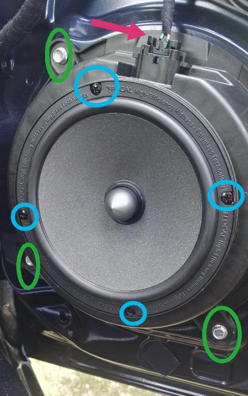

6) plus qu'à revisser l'ensemble dans la portière et de rebrancher la fiche principal du HP :
Flèche rose = fiche du HP
Ronds bleus = vis qui maintiennent le HP au socle
Ronds verts = vis qui maintiennent le socle à la portière

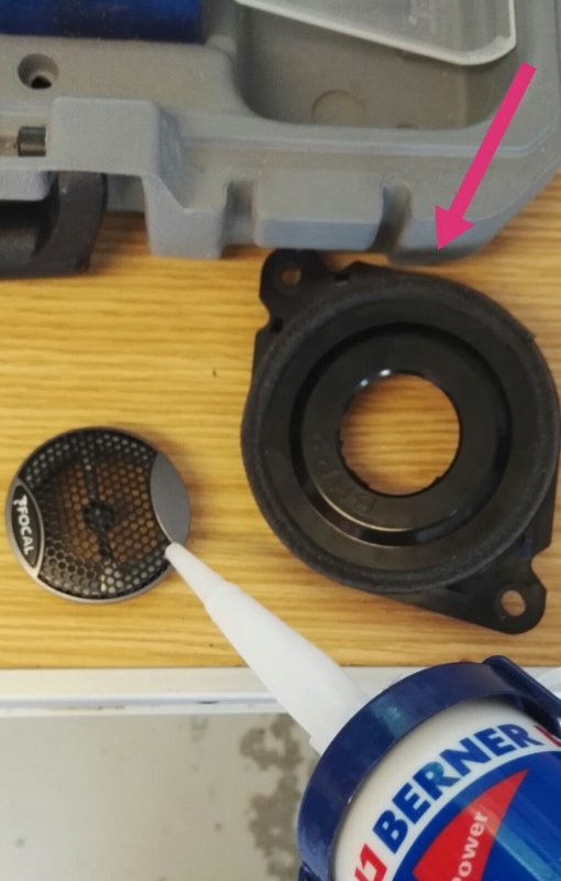

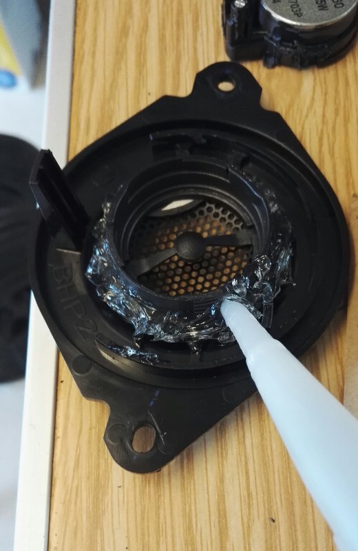

9) retirer le tweeter de son socle en le découpant et décollant.
Puis fixer la grille du tweeter Focal sur le socle avec une colle silicone :
Faire sécher

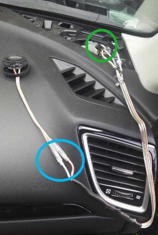

10) connecter le tweeter avec le filtre et le filtre avec la fiche d'origine présente dans l'emplacement. Les 2 fils nus du câblage du filtre rentrent dans 2 petits orifices prévus sur la fiche :
Rond vert = connexion du filtre sur la fiche
Rond bleu = connexion du tweeter sur le filtre

11) plus qu'à remonter l'ensemble : renter le tweeter dans la grille préalablement fixer au socle, revisser le socle, puis clipsser le cache tweeter sur le tableau de bord et le tour et joué
