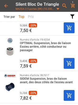

Visiblement ce serait celui du bas (867 617), mais j'aimerais bien être sur!

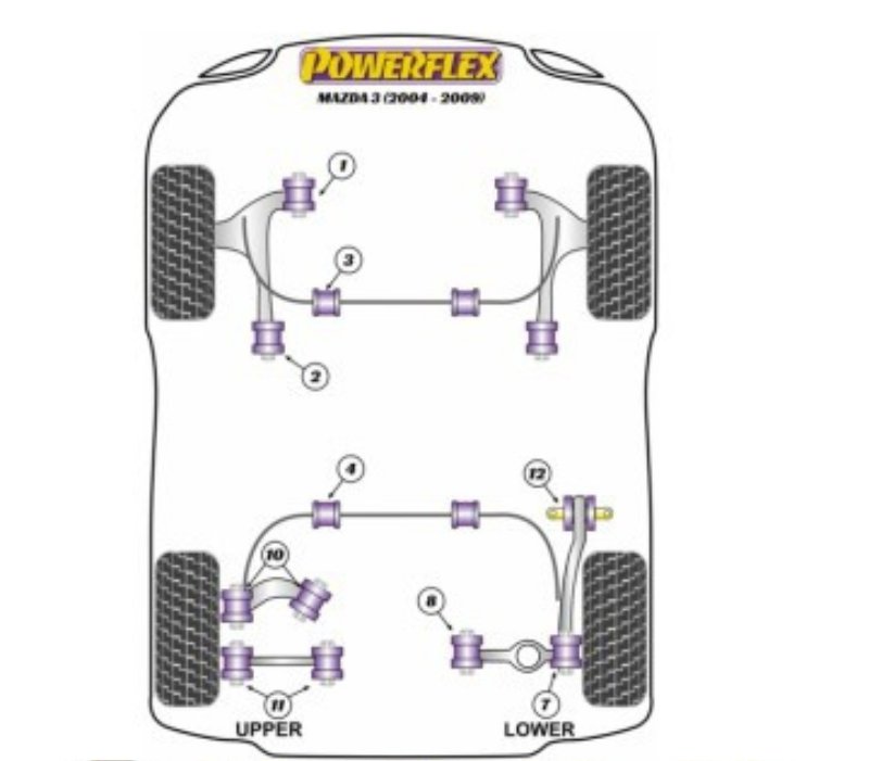

J'ai cru comprendre qu'il existait des inserts renforcés (Powerflex ?), ça ne te tenterait pas ?
Bin vu les combi que je vais recevoir dans quelques jours, je ne sais pas si c'est une bonne idée !
T'aurais un lien des Powerflex?

mets des SB renforcés pendant que tu y es, ceux OEM sont de véritables chewing gums creux, cela joue énormément sur la précision du train avant et meme cette sensation de flottement couplée avec les amortos OEM.
Sinon les OEM tu les trouves sur presque tous les sites de ventes de pièces
- Teddyman
- Messages : 12320
https://www.powerflex.co.uk/black-serie ... 669/1.html
là tu auras les refs que tu pourras retrouver sur site vente avec ton moteur de rechercher préféré

là si tu ne changes que un SB ca doit le faire, plus précis et pas trop bout de bois, en fait le SB OEM est un cylindre en caoutchouc fixé juste par 2 points (points de fixation creux avec un liquide visqueux dedans) à son support, plein de creux et de vide partout, avec un doigt tu bouges le triangle et le SB dans son support, dès que tu es en appui, c'est lui qui se déforme et donne cette aspect mollasson à l'auto, je suis presque convaincu que c'est le meme SB que tu as sur la 3 zout....
Sur ton lien ils disent qu'il faut boulons écrous de 12 ou 14mm pour aller avec, hors les stock ne sont pas traversés par un boulon, jcomprends pas trop là...
Moi c'est juste les numéro 2 dont jai besoin!
je viens de les trouver sur GTi.com et c'est vendu 98,50€ la paire hors port!!
Sont-ils sérieux??
T'avais payé les tiens ce prix là?
Sont-ils sérieux??

Bon je viens de comprendre, ceux traversés par un boulon sont les "1" sur le schéma (et coutent 56€ la paire), mais moi ce sont les "2" dont j'ai besoin, et ca coute plus de 100€ la paire!
Alors c'est mort... hors de question pour moi de mettre 100€ dans deux petits bouts de plastique!
je préfère avoir mon Cobb V3 plus rapidement...
Je vais prendre les SB stock à 7€ sur Autodoc et ca ira très bien comme ca !
Au prix des Powerflex je peux changer mes SB tous les 2 ans pendant 20ans avec les Autodoc! faut pas exagèrer quand même...

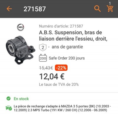

Bon sinon j'ai enfin trouvé les bons SB OEM pour l'arriere du triangle !
Ceux que je montrais tout à l'heure à 7€ n'étaient pas les bons... J'ai utilisé le chat de Autodoc (super pratique au passage) et ils ont galéré un moment, mais avec le numéro de châssis ils mont trouvé la pièce !
Je mets la capture d'écran, ça peut toujours interesser quelqu'un dans le même cas que moi, et qui na pas forcément l'envie de mettre plus de 100€ dans deux malheureux SB...

En plus costauds il y avait ceux là sinon...
Mais c'est plus de 2x plus cher! (Jai commandé ceux à 12€...)
