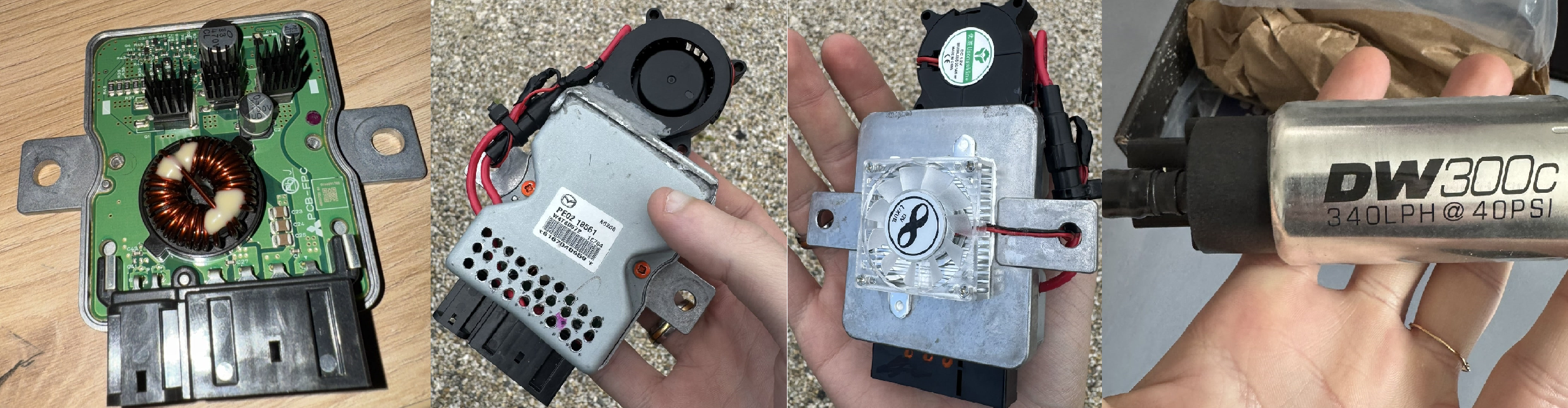

Pompe à carburant basse pression DeatschWerks DW300C.
Remplacement du module de contrôle de la pompe par celui d’une Mazda 3 turbo. (réf : PYFL18561)
Refroidissement actif du module de contrôle de la pompe basse pression avec dissipateurs sur MOSFET et deux petits ventilos + radiateurs, alimentation 12 V protégée par fusible.

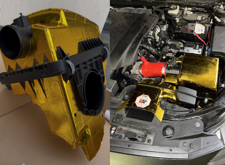

Admission optimisée : isolation thermique des conduits et boîte à air, tube rigide silicone plat remplaçant le flexible en accordéon d’origine, scoop frontal pour ramener l’air frais et ouverture sur la partie haute du parechoc.

Pompe DW300C & Refroidissement du module de contrôle de pompe :
Optimisation de la boîte à air :

Petite mise à jour sur la prépa : après plusieurs tests, j’ai choisi de repasser sur la pompe basse pression du 2.5T (réf. PYFL-13350). La DW300C demandait malheureusement trop d’ampérage et provoquait parfois des chutes de tension sur le circuit. La nouvelle pompe, mieux dimensionnée pour cette configuration, fonctionne à merveille et en parfaite harmonie avec le système.
