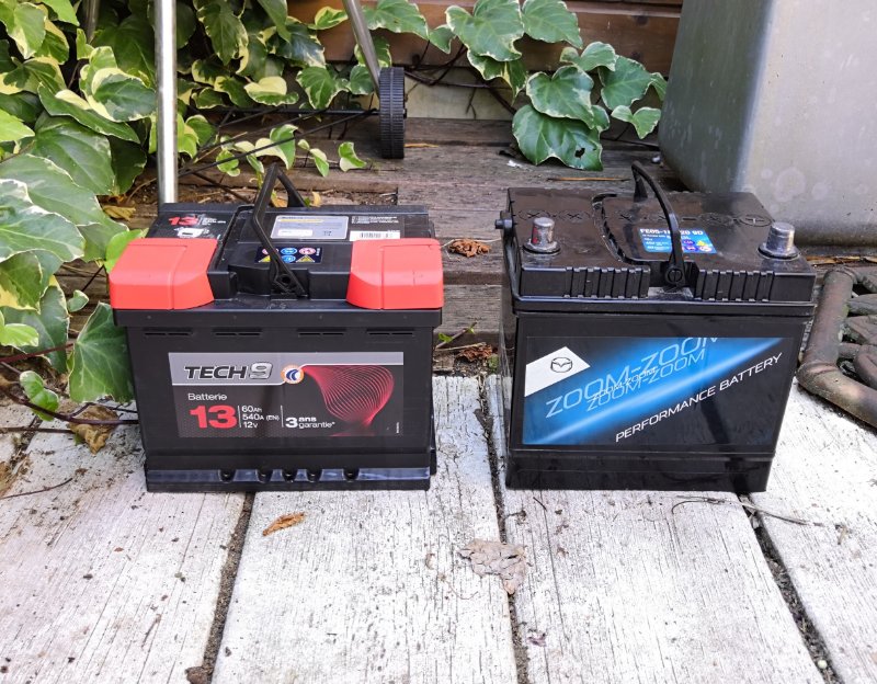

Et à la valise, lors de mes dernières modifs, ça indiquait que la batterie était faible en capacité.. Alors que je roule beaucoup avec ma MPS.. Il était peut être temps de la changer !
Du coup je suis allé chez Leclerc juste à coté de la maison, sans trop y croire, avec quand même mon multimètre sous le bras!
(j'ai encore en travers de la gorge ma batterie Toy de remplacement à prix d'or qui a duré qu'un an, contre 14 pour celle d'origine !
Il y avait du Bosh, du Tech9 (marque du centre auto Leclerc), et du Eco+ ! Je ne savais même pas que ca existait une batterie Eco+ !
Hé bien curieusement les Eco+ étaient les plus puissantes à la mesure!(mais garantie 1an)
Les Bosch les plus faibles et aussi les plus chères...
Du coup j'ai pris une Tech9 intermédiaire car plus pechue que les Bosch, et garantie 3ans pour seulement 85€!
60A et avec une capacité en courant de 540 contre 60A et 440 sur mon ex ZoomZoom... Le démarrage devrait être plus franc...
Bon je file monter çà et vidanger ma belle ...

Bon batterie et vidange à jour... effectivement l'auto démarre beaucoup plus rapidement qu'avant ... juste galère pour recalibrer l'écu.. elle tournait comme une patate au début...mais là c'est bon!

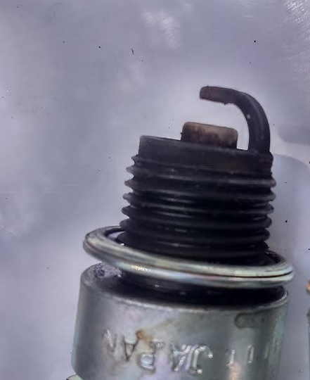

Une question au passage, à Red (qui m'avait conseillé ces bougies) ou un autre. Les NGK grade 7, elles sont gapées à 1,1. Pour les baisser à 0,7, ça fait un chemin.
Quelle est la bonne technique ? J'ai un peu peur que l'électrode de masse ne soit plus tout à fait parallèle en tapotant.

avec la disqueuse ca marche bien
Ok merci. J'm y colle tout de suite !
TMIC ETS.
TMIC ETS.
Comme ça Teddyman c'est ok où j'y suis allé un peu fort ?

Bon. Et bien je vais en déduire que pour gapper tout le monde tapote sur l'électrode sans technique particulière.
TMIC ETS.
TMIC ETS.
Ça je l'ai longtemps fait, maintenant j'évite et préfère changer les bougies par le bon modèle directement.
