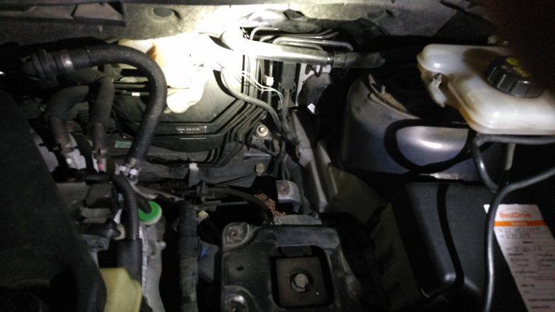

Re bonjour,
Au risque de paraître vraiment stupide et ridicule (remarque tant pis, il parait que le ridicule ne tue pas :p), j'ai pris une photo de la voiture SANS la batterie et vous savez quoi ? Ben je trouve ce satané de grrrr de capteur de ..... loll
Du coup, je vous poste la photo, si quelqu'un peut m'aiguiller avant que le peu de neurones qu'il me reste ne disparaissent à jamais
Merci par avance.

Re: [LASEREV] Voyant moteur et sonde turbo défaut P0106
Encore moi,
Ca y est, j'ai enfin trouvé ce satané capteur de pression différentiel, ou du moins un truc qui ressemble comme 2 gouttes d'eau au schéma de wins2313.
En fait, sur mon modèle de mazda 5 (MZR-CD de 2007, 110 CV élégance), il se trouve sur la droite de la voiture (ou à gauche quand on se met face au moteur), sous le filtre à gas-oil (à environ 15 ou 20 cm), en léger décalé, sous un tas de tuyaux métallique et durites emmer... lol.
Je pense donc l'attaquer par le dessous de la voiture dès demain, en espérant que mon problème vienne bel et bien de là.

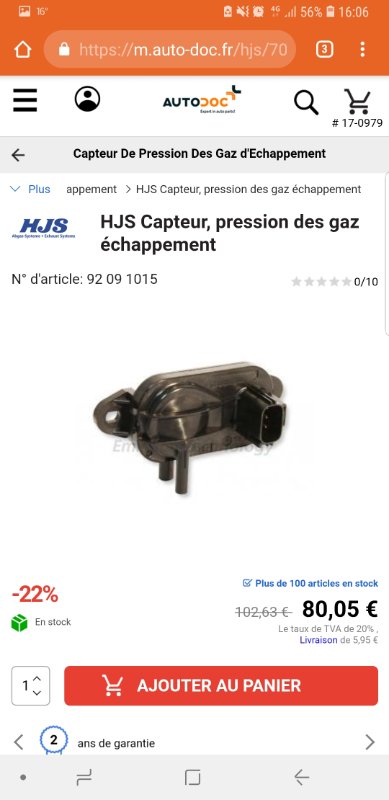

Voici des captures d'écran de ce que j'ai trouvé sur internet.
Salut l'ami il ne ressemble pas du tout à ça mais moi je l'ais démonté puis nettoyé et toit est rentré dans l'ordre après te dire si ceci son adaptable je n'en sais rien .bonne soirée flo

Vous avez réussi à réparer votre auto?
J'ai les mêmes problèmes que vous.
Aprés avoir fait un diag chez Mazda, ils me disent de changer le capteur de pression différentiel et mon garagiste à contacté Mazda et ils lui disent que le prblm la ne vient pas du capteur de pression différentiel qu'ils n'en ont jamais changé. Du coup à 462€ la pièce je ne veux pas l'acheter pour rien et être sur de moi.
