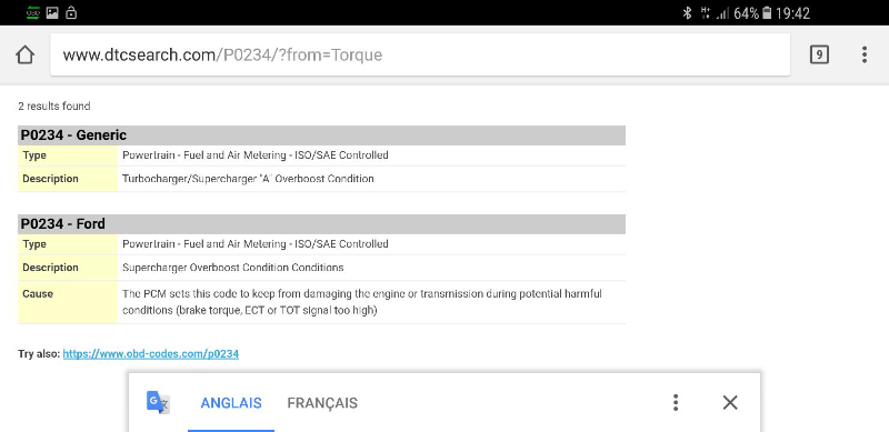

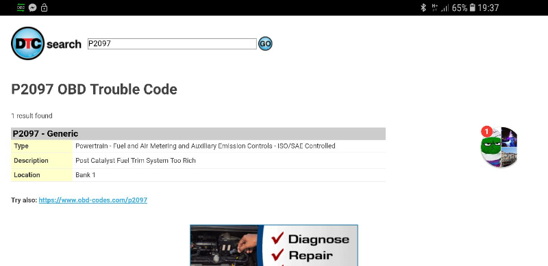

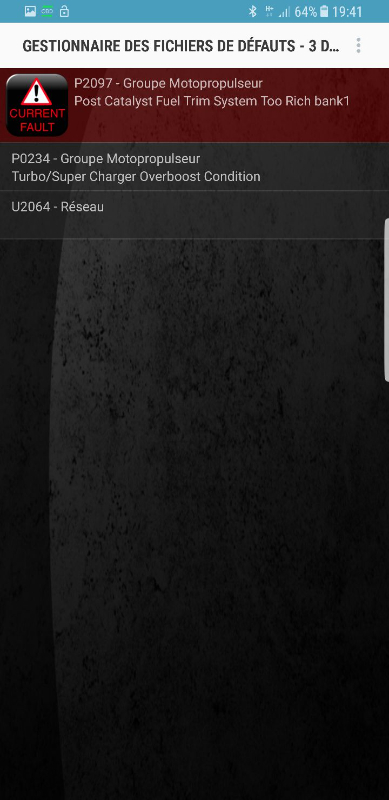

Je me dis que ça ne doit pas être trop grave, jusqu'à ce qu'un pote me fasse un diag avec Torque hier soir...
Apparement je tourne trop riche, ya un défaut ECU, et plus grave il détecte une anomalie sur le groupe turbal...
J'espère que c'est ps trop grave!
Z'en pensez quoi?
Z'en pensez quoi?

1ere sonde lambda a vérifier, mais avant regardes si tu as un MAF clean et pas fuite sur circuit admission ou echapp...
Echap non sur, ma ligne inox a à peine un an, (est garantie dix ans) elle est encore comme neuve, et toutes les sondes ont été changées en même temps. Aucune trace de fuite ou autre suintement, keudale.
L'admission aussi tout est en parfait état, c'est trop bizarre...
Le MAF j'ai pas regardé par contre!
Je vais essayer de voir ça ce weekend, merci pour les pistes!

C'est pas plus inquiétant que ça le code erreur pour le turbal tu penses?

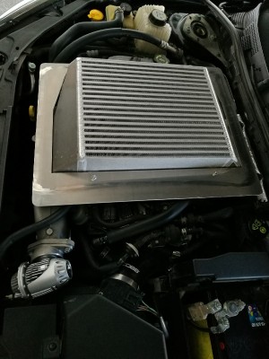

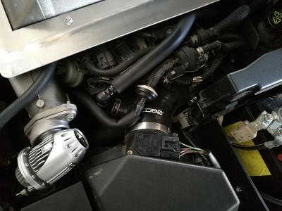

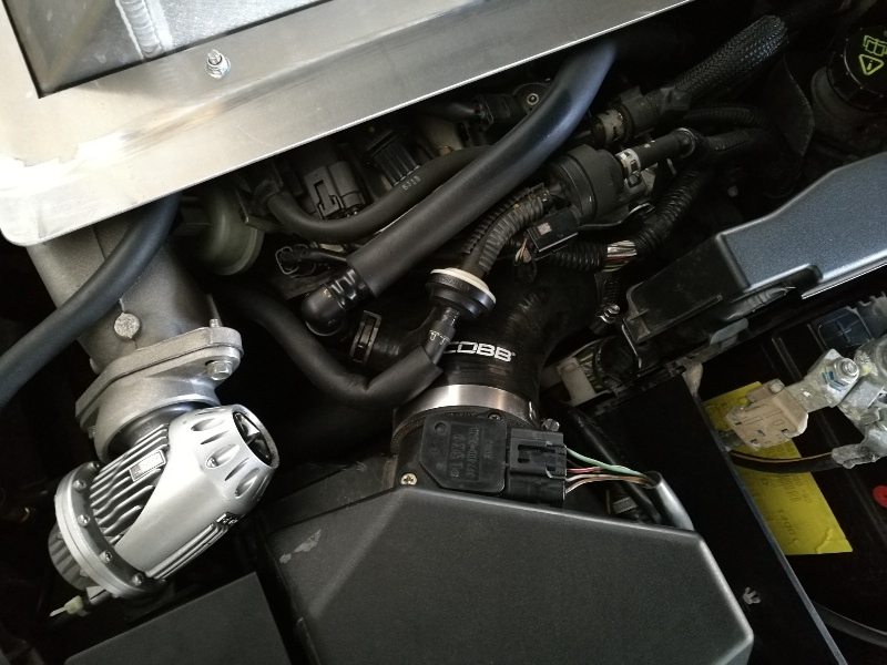

Quelle admission as tu ?

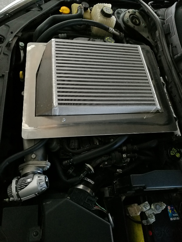

J'ai encore la boite d'origine mais avec un filtre sport (KN je pense) et j'ai une durite silicone Cobb .
J'ai fait une photo hier:
Argh "fichier trop volumineux" du tel...
J'essaierai du Mac si je peux taleur! (Jsuis en travaux at home et c'est le bor###! )

Là ça devrait passer:
Faut quand même réduire c'est relou!

Ok donc MAF OEM avec boite à air mais inlet silicone.
de mémoire (ca fait très très très longtemps que je n'ai plus vu de boite à air OEM la mienne incluse
)et c'est meme obligatoire de l'avoir, tu dois avoir au niveau du MAF à l'intérieur du conduit une sorte de grille en forme de 2 T opposé qui permet de guider l'air vers le MAF de manière à éviter les perturbations et que celui ci mesure effectivement la bonne quantité d'oxygène absorbée par le moteur.
tiens une photo pas de l'OEM mais d'un airflow straightener sur mps, on voit bien sa position par rapport au MAF et son sens
http://www.mazdaspeedforums.org/pics/re ... raight.jpg
edit:
attends t'as un IC CPE pourquoi rester avec cette foutu boite à air OEM, ton auto là c'est comme un sprinteur avec des jambes de folie a qui on mets un bâillon.......
vires nous cela et mets lui un bon SRI que cela respire....
edit2:
si tu veux pas de ton IC CPE (et revenir OEM) je te débarrasses.......
