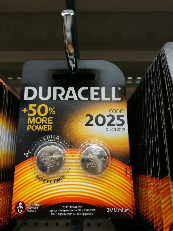

Grosse frayeur ces jours ci encore...
Lundi matin, la tete encore en vrac du weekend, impossible douvrir ma titine! ni les boutons, ni avec la carte!
J'ouvre avec la clef, je m'assois, j'essaie de démarrer et keudale et un sapin de Noel au tableau de bord...
Je commencais à être en retard pour le taf, je vire le bouton/capuchon, j'arrive enfin à démarrer avec la clef! ouf...
Pour rentrer du taf l'auto s'ouvre aux boutons, mais ne démarre pas! et "Key" et le symbole de l'auto clignote en continu en rouge au tableau de bord...
Le lendemain plus rien du tout à nouveau...
J'étais limite en bad, surtout que l'ancien proprio me disait qu'il venait de changer les piles des deux téléco...
Mais j'ai constaté deux choses, les voyants témoins de la carte étaient un brin faiblards.. et la pile Varta était tagguée "China"...
Je file au mag le plus proche acheter deux 2025 Duracell Long Life (taggée "Japan" !
) et là tout est enfin revenu dans l'ordre!!!
Ouf!! je commencais à me dire qu'il fallait peut être changer le system de fermeture /centralisation et franchement j'avais pas envie...
je me demande du coup si mes problèmes de fermetures de ma porte passager que j'avais eu durant quelques jours n'étaient pas du à ça aussi!

Dans le manuel, c'est ce qu'il te conseil dès le départ quand tu as ce genre de problème. Et petite info, ne met pas ta carte main libre dans la même poche que ton téléphone..tu auras les même problèmes ^^
Le manuel d'utilisation ! C'est vrai que je devrais commencer par l'ouvrir un jour!
Pas de P pour mon mobile, c'est seul, verre contre cuisse dans la poche gauche toujours ! Etant un peu geek dans l'âme, je suis maniac avec mes phones !

Pareil moi les piles ont été changées en septembre et cet été je crois et elles sont déjà fatigués va falloir que j'achète de bonnes vraies piles !
Tu les as eu où exactement ?
J'ai trouvé mes Duracelle chez Leclerc !

Nickel merci de l'infos je vais aller fouiner ça pour avoir des piles dignent de se nom !

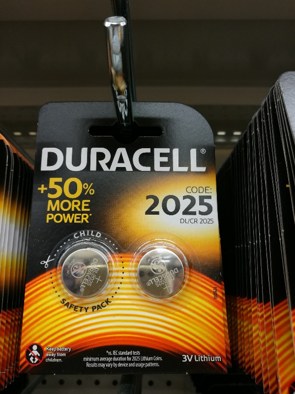

En fait je disais "long life" hier, mais c'est le modèle au dessus que j'ai pris!
Ce sont celles là:
Ce sont celles là:

Je vais voir ça quand je vais faire mes courses la semaine prochaine alors ^^
Ouais jai halluciné de trouver ça lasbas...

J'en ai déjà trouvé des piles boutons chez leclerc j'avais même un pack de 5 CR 2032 (pour diverses connerie que j'ai) à pas cher donc je vais en profiter je pense ^^
