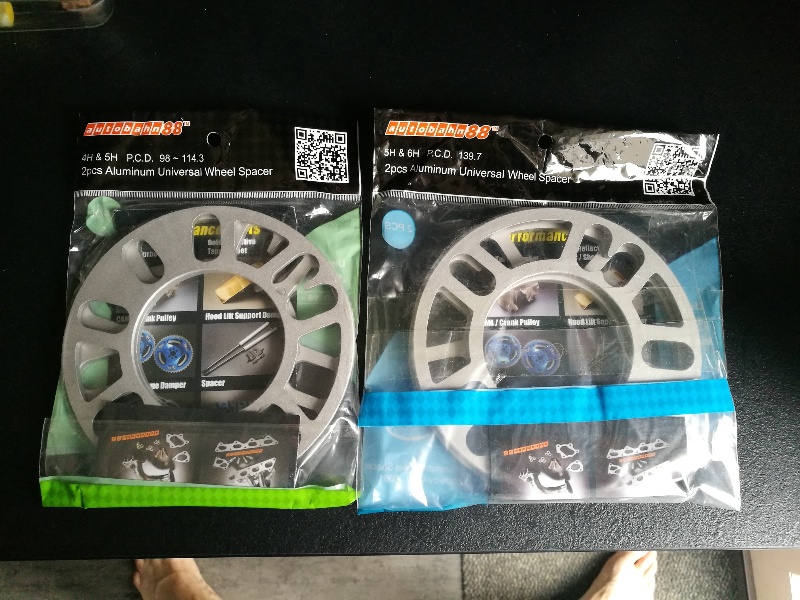

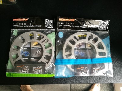

J'ai reçu mes élargisseurs, juste avant de partir en vacances cool!
Par contre et j'avais déjà constaté ça l'autre jour, on perd la bague de centrage de la jante non?
Ca doit être une galère sans nom pour bien la centrer non?
Et en cas de choque ou nid de poule la jante risque de légèrement se déplacer? ça me fait flipper d'un coup... il est un peu tard de s'inquiéter juste avant le montage je sais!
Et Teddy quand tu dis 5KG pour l"écrou antivol, tu mets juste 50nm de serrage?
il va se défaire à la main non??
Une photo d'ensemble avec le 46 de votre serviteur en arrière plan...

Et oui, plus de centrage de la roue et surtout de reprise des efforts par la bague centrale, c'est tout les goujons qui vont travailler en cisaillement...

Ouaip c'est clairement pas top ce genre d'élargisseurs... rien à voir niveau qualité d'assemblage comparé aux 25mm double boulonnerie que j'ai sur ma Yaya...
Après en prenant soin de bien les poser il y a moyen de tout bien centrer quand même. et la bague centrale dépasse encore un peu même avec les cales de 8MM.
Du coup c'est monté, même si j'étais à deux doigts de tout renvoyer lol...
J'ai monté les 8mm à l'arrière, je suis allé faire un grand tour pour voir si pas de problème, et ensuite j'ai monté les 5mm à l'avant...
Bah déjà visuellement l'auto à plus d'allure! ça fait plus 'racing' que dorigine ou on dirait une Mazda3 tunée à cause ses roues qui rentrent dans la carrosserie .
Ensuite sur le plan dynamique bien ça améliore grandement les choses aussi! je l'ai senti dès la première chicane prise (il y en a beaucoup par chez moi), l'auto est plus incisive, se vautre moins dans les courbes, ça donne moins de mouvement de caisses, du coup elle est beaucoup plus amusante à conduire et efficace!
Je ressens déjà beaucoup moins le besoin de virer les amorto stocks.
Et derrière les jantes il y a des grosses cavités creuses, donc on peut sans problème mettre des vrais élargisseurs double boulonnerie sans couper les goujons dorigine!
Je pense que je vais m'en prendre dailleurs par sécurité ... 15mm à l'arrière et 8mm à l'avant serait le tiercé gagnant...
PS:La mission pour enlever les roues arrières!
à se demander si elles ont déjà été démontées une fois! j'ai bien cru que je n'allais jamais pouvoir les virer!

imagines donc un serrage normal sur un antivol, si ca coince t'es mort pour démonter...
je sers à 50/60 et ca bouge pas meme à la main (faut deja de sacré main lol)faut y aller déjà....
J'avais acheté des cales de 5mm mais ne les ai pas mises, pas confiance avec les routes défoncées par chez moi... Le but est juste de pouvoir mettre des chaînes avec mes roues hiver en 205/50 17. J'ai finalement pris des Eibach double boulonnerie de 15mm, c'est impec!

Teddy, dans mon cas la roue n'avait même plus d'écrou et ne bougeait pas d'1mm! A coup de front kick dans les pneu pour la désolidariser du moyeux!
Ansyl, 15mm pour lavant ca doit faire beaucoup non??
T'aurais pas un lien des tiens ?
J'ai vu qu'il y en avait sur EBay en 5x114,3 mais pas dinfo sur la taille de la bague centrale!
Sinon hier j'ai fait plus de 200kms avec l'auto chargée comme une mule, et RAS...
Même si je serrais les fesses sur les routes défoncées...
