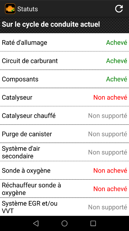

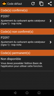

Bon j'ai fait un peu mumuse avec mon Mini ELM327 taleur...
Parce que mon voyant est revenu lorsque j'ai fait de la route ce weekend, d'ailleurs c'est toujours quand je roule au régulateur sur plusieurs centaines de bornes qu'il revient !
J'ai pris EODB Facile vu qu'il est en français, et comme avec Torque la première fois, il me dit que je roule trop riche! Voici les scan si ça parle à quelqu'un...

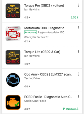

Et pour la version de Torque je prends laquelle?
EOBD Facile est pas mal mais 19,90€ la version intermédiaire et 40€ la version complète.
Torque Pro est indiqué à 3,55€ mais je pense qu'il faut acheter moult options après non?
2007 Black 3MPS
Routes:Kit LED 72W 6000K.
Teddyman
Messages : 12320
Message par Teddyman » 02 mars 2018 18:51

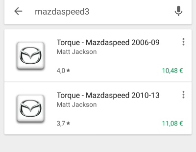

torque pro + la seule option necessaire les package pid mazdaspeed 3 = environ 15 € ....
sur torque ce que tu payes en plus si tu le veux ce sont les screen pour avoir des présentations différentes des manos mais il y a en plein gratos et ce n'ets pas super utile au final
Aurel
Messages : 2011
Localisation : Rennes
Message par Aurel » 02 mars 2018 19:40
OK merci ! Et le package MazdaSpeed je le trouve dans les options de Torque??
2007 Black 3MPS
Teddyman
Messages : 12320
Message par Teddyman » 02 mars 2018 20:19
sur le store
Aurel
Messages : 2011
Message par Aurel » 02 mars 2018 20:53
C'est bien celui du haut ?
2007 Black 3MPS
Teddyman
Messages : 12320
Message par Teddyman » 02 mars 2018 21:11
oui gen 1
Aurel
Messages : 2011
Message par Aurel » 02 mars 2018 21:47
Bon c'est bon c'est pris, par contre aucune trace du package sur mon tel... Faut aller dans Torque après ?
