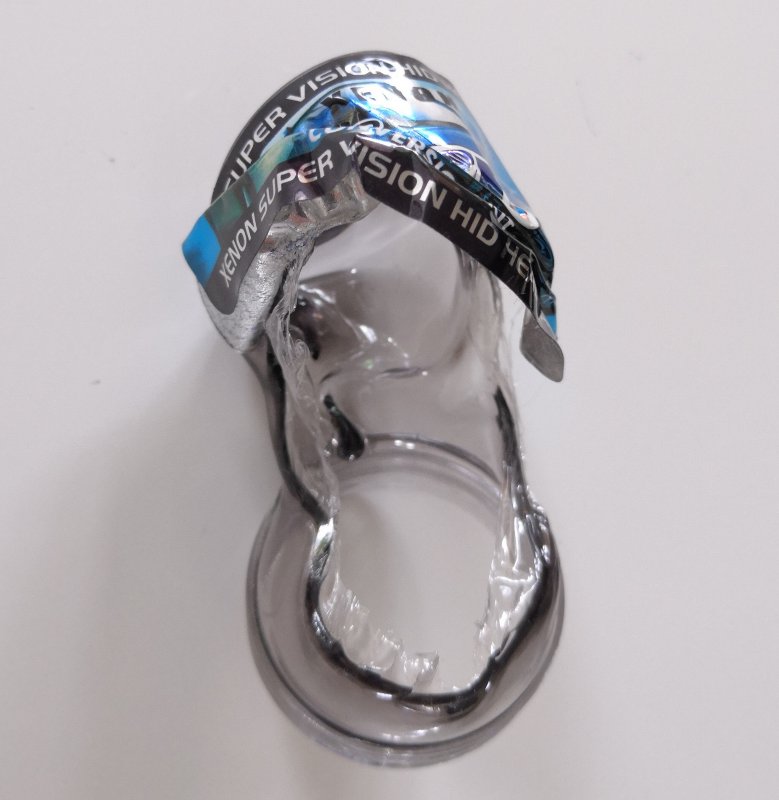

j'avais mal lu j'ai cru que l'ampoule avait fait fondre le cache caoutchouc du phare et non que tu avais testé dans l'emballage :mrgreen:

Nono c'est l'emballage de protection des ampoules qui a fondu ! :mrgreen:

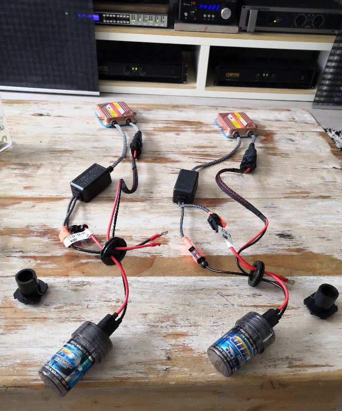

Mon kit c'est celui là: https://www.amazon.fr/gp/aw/d/B06XYFSBM ... UTF8&psc=1
Tout est vraiment d'excellente qualité dessus! Le cablage est de forte section, tout est gainé, les balast sont métalliques , toute la connectique est avec repérage et joint anti humidité, bref c'est du sérieux !
Et bradé à 29€!! :shock:
Cest même pas le prix dune paire de H7 Philips Xtrem Vision qui n'éclaire keudale qui grille au bout de six mois!!
Je ne sais pas comment ils font sérieux...
Et ce n'est qu'un 50W en fait ! 8)

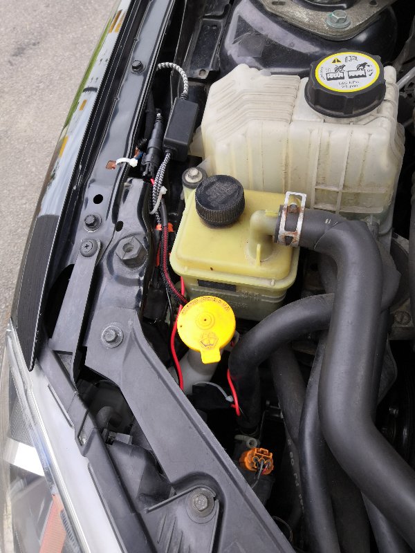

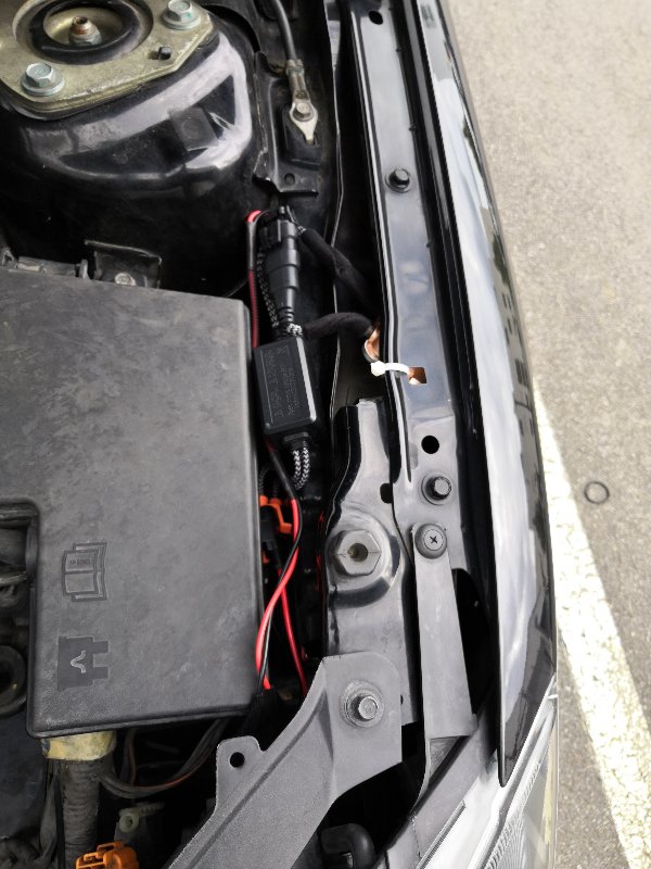

Montage semi manouche... :mrgreen:
Jai mis les ballast dans les ailes, comme ça ils ne touchent aucun organe... 8)

Le kit déballé:

tu m'étonnes que t'as flippé vu la tronche du plastoc

Ouais grave!! Le temps de faire la photo pour un pote, je vois les deux boitiers qui se mettent à fumer!!! :shock:
J'ai sauté sur le comodo avant de fou*** le feu à l'auto ! :lol:

Je ne pense pas mais fait gaffe de ne pas flinguer les ampoules en mixant les kit...
Ceux là sont top et l'éclairage est instantané! C'est pas du kit à deux balles qui clignote ou met un quart de heure à s'allumer !
Et oui c'est fou à ce tarif là! 8)
Le seul truc relou ce sont les cosses plates du kit qui sont un poil petites pour bien tenir dans la fiche OEM de la MPS...
Je voulais les changer mais tellement pressé que laissé tel quel en fixant l'ensemble avec du velour automobile... Ça ne bouge pas...
