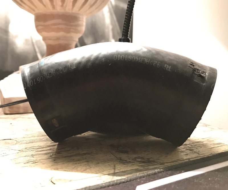

Tiens et j’ai vu que j’ai ma durite du fond de l’iC qui commmence à se découper juste sous collier! :?
Ça doit être l’OEM et au passage c’est de la belle daube !

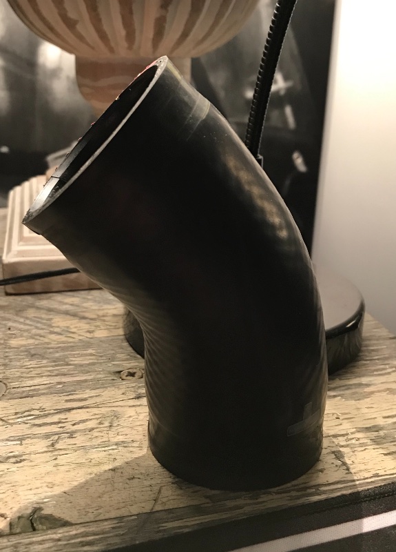

Message par Aurel » 06 juin 2019 20:54
Personne aurait une adresse pour la durite coudée du fond de l’IC?
J’en ai chopé au taf mais elle est droite, et du coup elle plie légèrement au milieu... :x dommage parce ce que c’était de la pure came! :(
Voici celle d’origine:

Qu'est-ce qui va pas sur la durite ?
Aurel
Messages : 1926
Localisation : Rennes
Message par Aurel » 07 juin 2019 07:19
Celle j’ai chopé au taf est droite! Et non coudée comme sur la photo! ;)

Message par Aurel » 07 juin 2019 07:20
Et celle là est coupée juste sous le collier... c’est pas perçant mais presque ...
