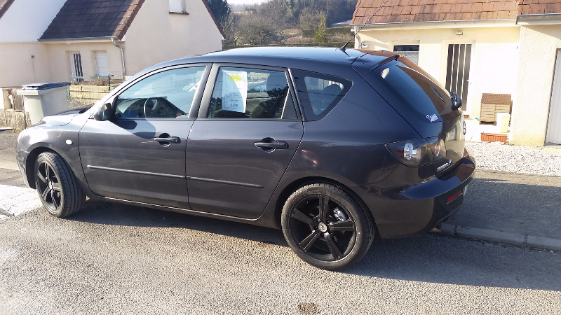

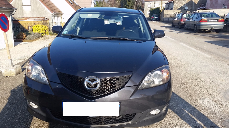

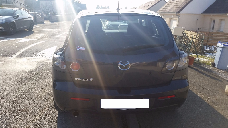

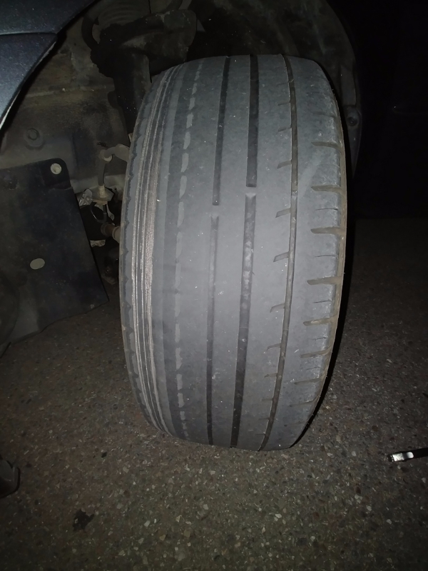

J'ai fait changé les triangles par un pote en juin, je lui ai mis 3500 bornes en 15 jours (en roulant tranquille) et peu après le retour de vacance, en faisant la pression j'ai vu ça sur le train avant :
Et sur le reste de trajet que je faisais, le voyant moteur s'allume... Allez...
Donc go vite fait le lendemain chez Nor**to pour faire un diag :
- Géométrie à la rue totale, triangle en crabe et amortisseur avant gauche (donc l'ancien) qui fuit
- Vis Excentrique arrière gauche cassée (la cassure était récente)
- Ils ont acquitté le message et remis 2.5 d'huile (j'avais fait le niveau avant de partir, enfin je croyais mais il semblerait que je n'en mettais pas assez selon ce que m'a expliqué le garagise). Depuis le voyant s'est rallumé, ce qui est plutôt inquiétant
- Pas de vis de centrage sur les jantes, ce qui explique les vibrations que j'avais dans le volant...
J'ai acheté 4 nouveaux amortisseurs et 4 nouvelles coupelles, je touche pas au ressort. Montage semaine prochaine et nouveau diag moteur, je croise les doigts

A la base je voulais régler les vibrations dans le volant. On m'a dit silent block usé sur 1 triangle, donc j'ai changé le tout, et là le garagiste m'a dit petite usure irrégulière, et effectivement c'était pas flagrant. En fait je sais maintenant que les vibrations c'est l'absence de bague de centrage.
Les nouveaux triangles ont été mal monté, et j'ai fait 3500 bornes chargé au taquet comme ça, pris des routes défoncé, les amortisseurs c'est ma faute.
