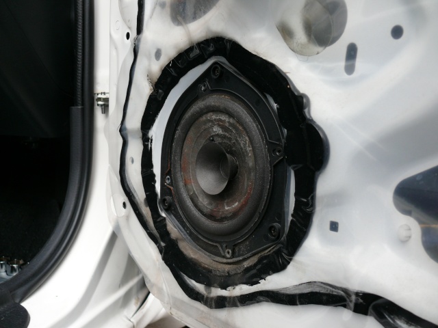

et toujours personne pour m'explique comment la flotte peu passer de l'exterieur de ma vitre a l'interieur ... :twisted: :twisted: :twisted:

Message par didomars » 12 févr. 2009 15:31
ben si c'est comme sur la Xedos c'est mal concu et au niveau du plastique d'isolation de la contre morte tu as une fuite et l'eau passe dans la voiture j'ai eu ce soucis également résolut en refaisant un plastique propre bien collé

Message par mars » 12 févr. 2009 15:42
tu parles de ce plastique là ? collé un bon gros et gras joint de carrossier bien degueux et collant ? :roll:

Message par didomars » 12 févr. 2009 15:49
oui c'est celui la de plastique moi il s'était décollé juste au dessus de l'HP sous la pression du conduit d'évacuation d'eau de la portière qui tombe directement contre ce même plastique avec le temps ca me*de

Message par mars » 12 févr. 2009 16:40
mais je suis certain de pas etre le seul avec ca ! sur les mx3 ... les panneaux interieur de portiere que j'ai acheté ont les mm traces d'eau que moi ...
