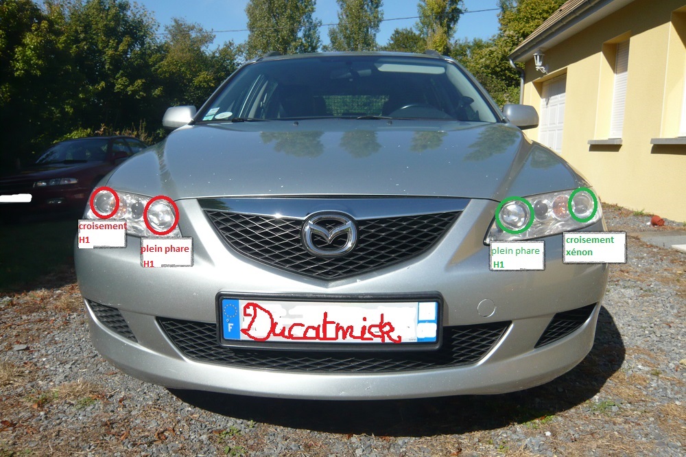

J'ai schématisé mon besoin pour la modif en xénon.
Donc à gauche en rouge ce que j'ai, en vert à droite ce que je veux.
Au centre de la voiture j'ai des H1 pour mes plein phare que je conserve.
A l'extérieur mes feux de croisement que je veux modif en xénon. Ces feux restent allumés au passage en plein phare des feux intérieurs.
Alors que mettre comme xénon ? Des bi-xénon dans mon cas ou un simple ?
Merci pour vos lumières.

C'est du H1 croisement et route sur mazda 6
Re: Bien Choisir son Kit Xenon
Bien vu wins, tu as trouvé mon piège, tu as bien suivi.

bi-xénon c'est pour avoir code+phare en xénon.ducatmick a écrit :[...]
En fait en général c'est la même ampoule mais le phare à un obturateur rétractable pour limité la portée, et en général tu as quand même aussi une ampoule halogène pour pouvoir faire des appels de phare car les xenon ça à un léger temps de démarrage et çà n'aime pas les démarrages.
Sinon en kit HID vu que tu ne modifie pas l'optique je suppose que bi-xénon=2ampoules xénon.

Justement j'ai n'ai pas fait attention au comportement de mon feux de croisement en H1, y a t'il aussi un obturateur au passage des plein phare ? Pas impossible car quand je "jouais" à mettre le commodo en position intermédiaire, j'avais comme un mixte.

sur mazda3 le feux de croisement reste allume quand on met les pleins phares
quand j avais des xenon pour mes codes c'etait juste une ampoule hid et les pleis phares marchaient quand meme
L'allumage de mes feux plein phare ne modifie pas la hauteur d'éclairage de mes feux de croisement.
