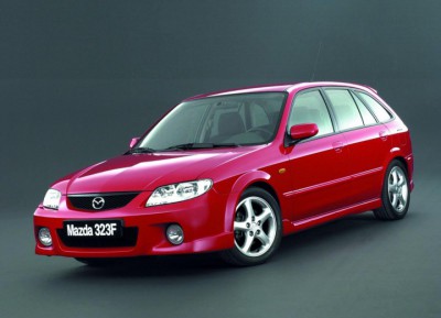

Message par Space Ace » 10 juil. 2017 21:37
Elle me plairait bien, mais quand tu vois les versions qu'on a en France...Trop banale à mon goût. Par contre je ne suis pas insensible à une 323 BJ en 2.0 avec le kit sport. Et le must serait la version 4 portes Mazdaspeed, mais elle n'est jamais venu dans nos contrées :(
Tu parles de ce pare-choc?
À mon avis garde-le :wink:

Le pare-chocs, c'est bien celui de ta photo.
J'en ai parlé à Mme. Ca donne une meilleure allure à l'auto mais elle s'en fout royalement.
Quoiqu'un pare-chocs d'avance, ça peut toujours servir. Lol.
Mais son stockage nous pose problème (place).
De même que les jantes alu en 15" (Mazda 323 BJ d'une autre finition) que le gars a mis. A l'origine, jantes tôle 14" et enjoliveurs plastique.
Le proprio les a toujours avec des pneus nickel mais en 1er prix dessus par contre. Lui-même m'a dit qu'ils cassaient pas des briques sur le mouillé.
Donc, moins-value à calculer pour le pare-chocs que le gars vendra de son côté.
