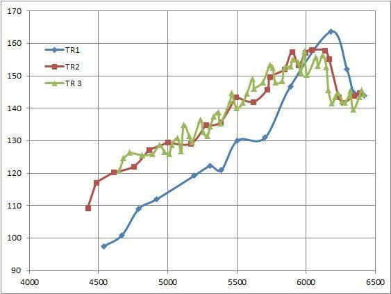

Je suis certain qu'il y a une bride en 1ere surs la version 180cv.
En accelerant à fond, "pedal to the metal", en realité le clapet d'accelerateur ouvre compelement seulement vers 4300-4500rpm, par rapport à 2800rpm en 2eme ou 3eme (2eme photo, ouverture papillon vs rpm. Courbe orange et blue c'est l'ouverture en 1ere - deux essais, et les autre en 2em et 3eme).
Ca veut dire que le debit d'air - et donc la puissance - est aussi limité, jusqu'au ~20%, et que cette "bride" est enlevée seulement vers 6000rpm en 1ere (1ere photo c'est le MAF vs rpm).
