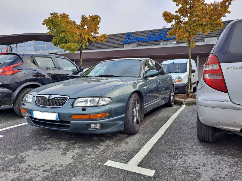

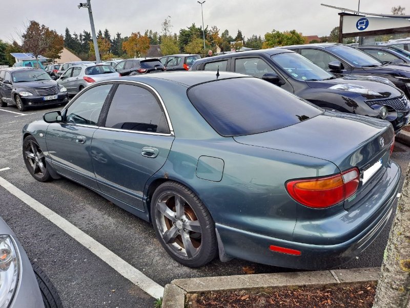

Bonjour !
Certains se souviendront peut être de ma 323F en 1.5L ?
Sacré aventure.
J'ai souhaité recommencer l'expérience malgré les nombreux problèmes avec une Xedos 9 avec le moteur très rare, 2.3L V6 à cycle miller, et compresseur. (Je n'aurai pas dû..)
Je l'ai achetée 1300€, j'ai posé un radiateur neuf dessus à cause d'une fuite trop importante de LDR.

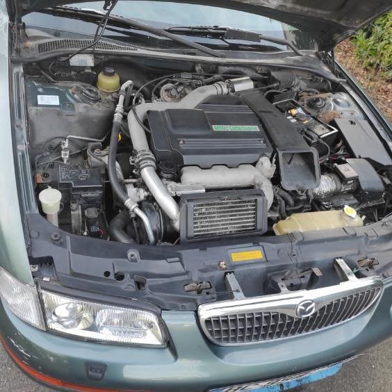

La voiture roulait bien, mais désormais ne tourne pas bien du tout, et le moteur fait un bruit très désagréable (clac clac en haut, pile entre les 2 culasses) sûrement le compresseur je présume ? Aie...
Pas de bruit dans le bas moteur en tout cas.
227 000km, 26 ans. Elle "tourne", mais bon. Je m'attendais pas à devoir réparer de nouveau une mazda aussi rapidement, ça sera la dernière :lol:
En tout cas voici quelques photos pour ceux qui souhaitent la voir :

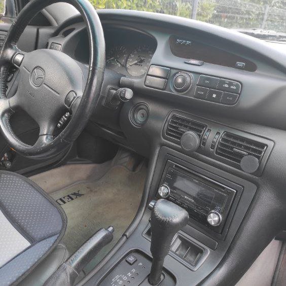

Très sympa hormis les jantes; des photos de l'intérieur?

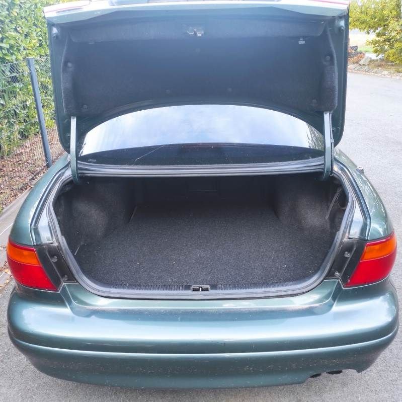

L'intérieur a plutôt bien vieilli (normal pour le siège conducteur), le châssis n'est pas trop corrodé ?

Le moteur qui claque serait apparemment dû au compresseur d'air (fabriqué par IHI), le roulement serait mort ?
Vu la difficulté de remplacement, j'ai commandé un compresseur d'occasion en Allemagne. A suivre !

Bref, je me dis que faire un petit test de compression ça pourrait être cool... Pour au moins être rassuré d'avoir une base saine et pouvoir avancer sur le diagnostique de la panne.
Et bah.. Oh me*de, 1 cylindre donne 0 bar !
Les autres j'ai entre 10 et 10.5 niquel.
Bon bah... (Je pense à ce moment là au compresseur de rechange que j'ai acheté, et aux bobines, 400€ l'ensemble, oooffff)
J'ai pris la décision de la mettre en pièces. C'est sûrement une soupape qui est ébréchée, et j'ai absolument pas le courage d'ouvrir le moteur pour le refaire... Non noooon.. NOOOOOOOON !
