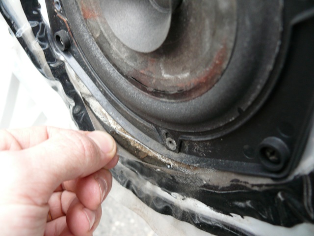

Comment de la glace apparait a l'interieur de l'habitacle ?
didomars
Messages : 9120
Localisation : Biver
Message par didomars » 12 févr. 2009 16:44
ben te reste plus qu'a arrosé ta portière et looké d'ou rentre l'eau sans les contre porte evidemment

Il n'y a pas de trous d'évacuation d'eau dans le bas de la feuillure de porte ?
Sur d'autres marques de voitures il y a de petits orifices pour évacuer l'eau qui pourrait entrer via les joints lèche-vitre.
Ca vaudrait la peine de vérifier ça, voir s'ils ne sont pas obstrués...

presents !
deja verifiés ;)
et dis donc si je me balladais avec de la flotte du bas de porte jusko HP .. ca m'en ferai de kg en rab !

mais tu es sur que ça passe par le HP

je sais pas comment te dire ... OUI

ben alors change tes HP pour des HP a membrane qui ne craignent pas l'eau et met un joint entre le HP et le metal de la portière tu aurais pas les trous d'évacuation d'eau qui sont bouchés par hasard

les hp sont demontés depuis que j'ai vu ca ! et le pb continue ! pour moi mais je n'ai pa verifié ! l'eau arrive a ruisseler sur la tole coté uinterieur de la portiere avant le hp ... et ca je me l'explique pas
et je vais reverifier mes evac' d'eau sur les portieres !
et concernant les leche vitre des mx3 ... toutes sont malades .. sur toutes les mimix que j'ai vu !

les joint de tes poignées de fermeture??

pas bête mais je suis pas sûr qu'il y en ait....Une astuce, Mets toi dans la voiture et fais mettre le uyau d'arrosage au dessus de la porte et tu verras bien (t'auras démonté ton panneau de porte avant bien sur lol)

Mars, je repense à un autre détail de carrosserie.
Tu peux avoir un déflecteur dans le passage de roues (je ne parle pas de la mimix mais en général) qui évite aux projections d'eau de se diriger vers la portière via la doublure de joue d'aile.
Sont-ils présents ?
Mais si les joints lèche-vitres sont HS il se peut que cela suffise à générer de l'humidité dans l'habitacle.

Message par mars » 14 févr. 2009 23:03
concernant le sol de la mimix c'etait sec cet aprem en passant l'aspi !
