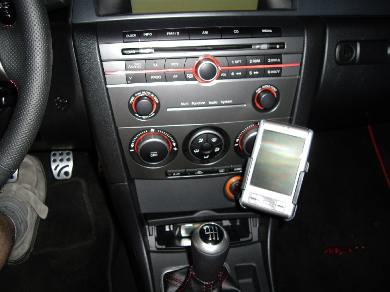

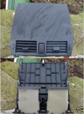

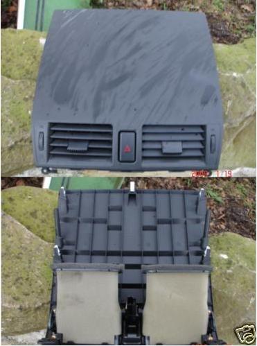

J'ai acheté récemment un support voiture pour mon iphone (celui ci : http://www.ldlc.com/fiche/PB00089870.html ) et je voulais le fixer SUR le tableau de bord (pour ne pas avoir la sale trace de ventouse sur le pare brise), sauf que le tableau de bord de la Mazda3 est un peu rugueux, donc la ventouse n'adhère pas...
Donc je voulais savoir :
- si je fais peindre cet élément du tableau de bord en noir, avec un effet lacquet ou pas, est ce que vous croyez que ca la ventouse va adhérer ?
- est ce que la peinture va durer dans le temps ?
Voici les images de mon support iphone et de la parte du tableau de bord que je veux peindre (photo prise sur le net pour vous montrer) .
Merci d'avance de vos réponses :wink:

Pour repeindre la partie plastique,tu devras d'abord dépolir au 220 pour casser le "grain" du plastique,ensuite dégraisser,passer à l'accrocheur plastic puis enfin primaire et peinture,comme ça ta peinture sera bien lisse et la ventouse adhèrera! :wink:

Ben écoute, si je te renvoie direct sur les supports c'est par expérienc, les ventouses avec le temps n'adhèrent plus trop, au bout de quelques heures tout tombe sous les sièges...Pour le noir brillant, cool pour bien voir le moindre grain de poussière et s'embêter à tout démonter pour pas grand chose à mon avis.
didomars
Messages : 9120
Localisation : Biver
Re: [Avis] GPS | Peinture Tableau de bord
Message par didomars » 31 janv. 2010 22:38
alors franchement pour répondre a ta question j'ai déjà fais mettre en peinture des éléments intérieur (par mon carrossier habituel qui fait du super boulot) et honnêtement c'est vraiment pas top car si le rendu en lui même est bon cela reste très fragile au moindre coup ca s'écaille, et lors de la repose si tu as le malheurs de bouger un tant soi peu la pièce il y a de forte chance pour que le verni craquelle c'est d'ailleurs pour ca que je t'ai renvoyé sur un support car la peinture a mon sens n'est pas la meilleure option dans l'habitacle

C'est pour ça que je conseille de casser le grain au 220 pour bien lisser la surface et d'appliquer une bonne couche d'accrocheur plastic avant la mise en peinture,si c'est fait proprement,je ne vois pas comment ça peut s'écailler,de toutes façons si c'est fait chez un carrossier,au cas où ça s'écaille,c'est couvert par une garantie du travail effectué! :wink:
J'ai bossé en carrosserie et on a déjà peint toutes sortes d'éléments plastic (je n'était pas peintre là bas,mais je faisais la préparation avant peinture et la tôlerie) et quand c'est bien fait,ça ne bouge pas,d'ailleurs vous savez le nombre d'éléments extérieur qui sont en plastic sur une voiture et qu'on met souvent en peinture? :mrgreen:
Déjà rien que ceux qui font peindre les baguettes de portes ou les parchocs noir plastic,c'est aussi un plastic très granuleux (même plus que la partie concernée par ce post) et quand c'est fait proprement,en général il n'y a pas de retours! :wink:
Ce qui est le plus important,c'est de casser le grain,de respecter le dégraissage et de ne pas oublier l'accrocheur plastic,le reste c'est pareil que pour toute peintures! :D
didomars
Messages : 9120
Message par didomars » 01 févr. 2010 12:35
oui mais ce que tu oublie c'est que nous en plus on a la chaleur et le soleil a travers le pare brise qui aide pas après les pièces rigides ok mais des que c'est un peu mou pour mon expérience ca craquelle après y a peut être d'autres façons de faire je dis pk pas mais pour ce que j'ai essayé c'est a dire un tableau de bord de 323f bg j'ai pas été convaincu
