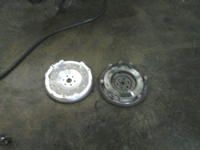

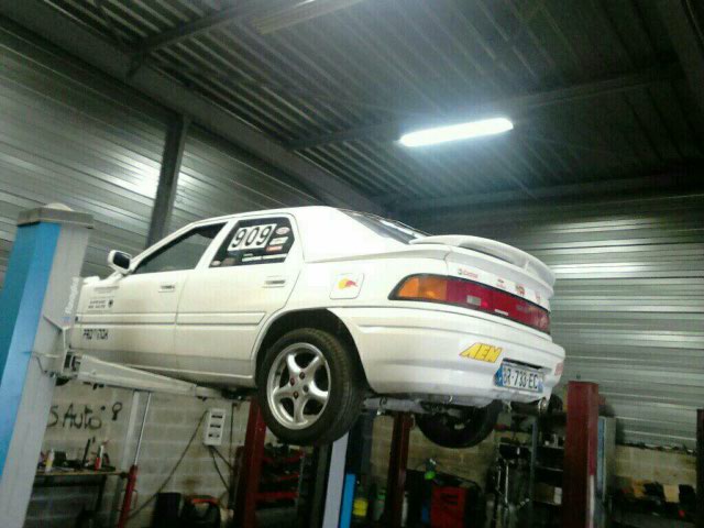

UP voici les dernieres news . la gti est ici chez son sponsor KS AUTO a poincy ,pour la pose de son tout nouveau volant moteur .le fidanza en alluminium ,donne une toute nouvelle personalite et une reactivitee acrue ala voiture. on peut voir sur les photos l'embrayage stage 2 ,qui d ailleur avait ete pose l'an dernier par KS AUTO . le volant moteur allege est un investissement plus que judicieux si on veut une vraie amelioration des performances.

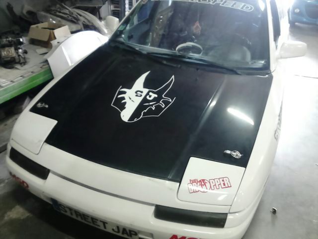

et hop ,on switch chez le sponsor LEONTOINE CARROSSERIE . pour retravailler quelques modifs , travailler le capot et y poser les goupilles et le logo de la team .fixer le bas de mon aile passager . supprimer le toit ouvrant et tout son systeme. retaroder les goujons arriere ,je doit aussi retravailler mon admission pour installer mon champi HKS et 2 ou 3 autres broutilles .

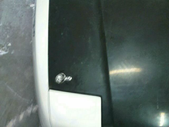

YOP,les travaux avancent bien,malheuresement la date de la prochaine c ourse approche elle aussi a grand pas. la voiture toujours chez son sponsor LEONTOINE CARROSSERIE,nous avons installer sur notre capot dedouble,les goupilles de fermeture car afin de faire passer le nouveau radia et de pouvoir continuer a fermer le capot sans faire de decoupe,j'ai du supprimer l'anneau d'origine du capeau qui se clips dans le meccanisme. les derniers stickers on ete poses et mes goujons arriere rectifies,on a aussin rehausse la voiture ,a voir si elle ne nous fait pas comme la derniere fois (redescendre toute seule dans la nuit). en tout cas cas je vous le dit l'effet combine,des combines filete et du volant moteur allege,ont litteralement transforme la voiture.elle decolle comme une fusee et il n'y a aucun accoup aux passages de vitesse. comme dit mon frere on dirais une boite robotise,aucuns lag ni accoup.tres violent et lineaire. elle pousse continuellement jusqu'a ses 8000 tours. tres tres jouissif
ne reste plus que 2,3 details et une bonne geo et en avant les amis .

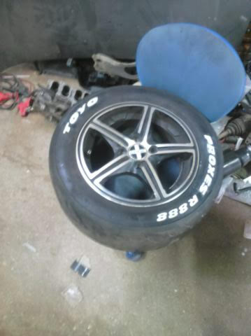

Bon bah quand faut y aller faut y aller. Résumé du week end à clastre. Tout d abord j aimerais M excuser auprès des membres mfc qui sont venu me voir à qui j n ai pas pu consacrer beaucoup de temps.. J M excuse si je vous ai a peine calculer mais vous aller comprendre pourquoi en lisant la suite. Enfin j espère.
Déjà c était un week end place sous le signe de la pluie, que j appellerait le week end adhérents zéro. Le samedi comme mon frère j était pas libre ( pilote habituel) . J ai demander à un pote de la conduire. GROSSIERE ERREUR. Il n à écoute aucun de mes conseille et y est allé comme si il venait jouer au billes. Fesait comme 80% des gens qui sous estimé le côté technique du drag. En somme il a fait strictement tout le contraire de ce qu il fallait, résultat des chronos horrible. Le lendemain mon frère a essayé de sauver le truc mais impossible de libérer tout la puissance. Les toyo sont maintenant plus suffisant. Enfin du moins des que la route est un peu grâce. Sur sec il est même possible de la faire berner, même sous gonfler.
C est extrêmement frustrant car la voiture avait le potentiel de déposer énormément de voiture la bas. Et au lieu de ça elle était systématiquement derrière.. Impossible d appuyer à plus de la moitié de la pédale sans perdre l adhérents. Même en partant doucement ( en dessous de 3000 tours) , si on a le malheur d appuyer un peu vite,c est la perte d adhérence. EXTRENEMANT FRUSTRANT.. Je mettrais bientôt en ligne une vidéo de démonstration de son nouveau fonctionnement, en roulant sur sol sec.
