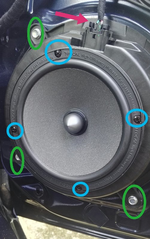

Re: Installation d'un kit éclaté Focal sur Mazda 3
6) plus qu'à revisser l'ensemble dans la portière et de rebrancher la fiche principal du HP :
Ronds bleus = vis qui maintiennent le HP au socle
Ronds verts = vis qui maintiennent le socle à la portière
Flèche rose = fiche du HPRonds bleus = vis qui maintiennent le HP au socle
