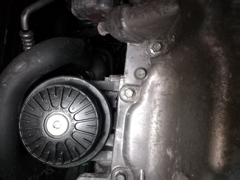

Sinon j'ai constaté avec horreur (décidément) que la vis (enfin l'empreinte vu que c'est femelle) du bouchon du filtre était complètement bouffée elle aussi! :shock: :evil:
C'était à la base à dévisser avec une clef allen non?
j'espère qu'on peut quand même dévisser la cloche?

oui elle sert à prévidanger la cloche, après tu dois desserrer la cloche avec l'outil qui vas bien car le plastique est tendre.
tu peux ici direct démonter la cloche mais comme elle vas être plein d'huile cela vas pisser partout
tu comprends pourquoi on passe au système gen 2 lol
en plus cela permet de mettre une plaqu sandwich pour avoir mano de temp/pression huile

Ha quelle me*de... Rassure moi, on peut démonter la cloche avec une clef à filtre classique quand même?
Ou faut un outil Mazda à ###€ encore??
Peut-on acheter juste le bouchon séparément ?
Je comprends pas comment ils ont fait pour niquer l'empreinte sur un si petit truc?! :shock: :evil:

Message par Teddyman » 13 févr. 2018 16:25
oui avec une clé à sangle, cle à griffe :-/ ou cloche pour filtre taille x en gros à 8-10 € sur internet site vente pièces motos.
je ne pense pas que on puisse acheter le bouchon séparément, à vérifier.
et oui c'est le même mec qui a mis collier et a omis les 5 boulons pour la plaque du dessous qui a défoncé l'empreinte, un délicat du bricolage celui ci.....et c'est un motif rejet pour CT l'absence de carter plastique, ancien ou nouveau "modèle" de CT

Pour la cloche j'ai un clef à filtre à sangle, ca devrait le faire alors...
